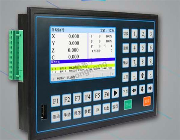

产品主要部件是一大功率步进电机130,在淘宝上找的运动控制器,只单轴运动就可以!
在运动控制器设置过程中,自动操作界面:运行可以实现定尺定量进给,可以用外部按钮控制(就是一个按钮控制一个动作);手动操作界面:可以实现电机正反转高速退刀和进给;
现在ScreenShot_20200301193027.png的问题是,我想将高速进退刀,用外部按钮控制,同时在自动化界面(程序自动运行,判断等待时),实现正反转高速退进刀!
但是这个功能没法实现,程序自动运行时,手动高速进退刀就不能用,市面上所有的运动控制器都实现不了!

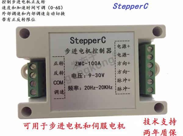

所以我又买了个小控制器,可以实现外部按钮操控电机正反转!
将两个控制器并联在一起,切换它们的步进电机控制信号线(各四根),那样(我想)就可以实现:在程序自动运行时,在判断等待的阶段;我可以通过外部按钮的控制,切换电机控制信号线,从而实现电机高速进退刀;
但是市面上没有这种转换开关啊!我也不知道什么元器件能实现这个功能!所以求助大神们给我想想办法!
这个元器件就相当于一个:超低压接触器或者转换开关!由外部开关控制的两个24V直流电线,当开关开合时,步进电机接收控制器1的信号(4根线),当开关闭合时,步进电机接收控制器2的信号(4根线)
