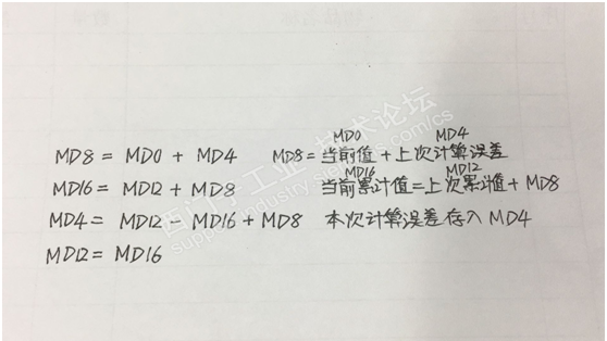

几年前,有一次群里的讨论,又有人问及这个问题的时候,有youhm网友提出个想法,他从破解的FB41的源代码中获得的灵感,说可以把每次累加的误差记录下来,最终能加进去的时候补偿进累积值,就可以实现浮点数的大数累加不进的问题。
我没有搞懂咋做的,但记住了这回事。
最近,有需求要在1200中做累加,就先问了下youhm,他给我手绘了一下思路。但我后来发现TIA PORTAL 里面已经支持64bit的LREAL数据了,其浮点数精度位数大了许多(具体位数我不记得),但通过核算,所有的物理量,所有的系统,累加上几十年没有问题。所以也就没必要做误差补偿了。
但觉得有必要在SMART200先做了,储备好。
于是花了一点时间,做了一个标准块。
原理就是前面图中YOUHM给我描述的误差补偿方法。
通俗说,就是每次加完之后,再来一次回头看,(和纪委回头看一个道理),看看这次累加之后的误差情况,如果不是0,有误差,那就记下来,下个周期补偿给开始的过程值,继续加,直到成功加进去为止。
而我在调试的过程中发现,其实即便从一开始时的累加,也有误差,误差也不是0。而且也不仅仅存在加不进,误差不仅仅有负值,有时候也有正值,颠覆了我的认知。
搞得我怀疑是不是代码写错了,那可会酿成大问题。最终又花了大半天的时间各种方法来测试。证明代码没错。是自己对浮点数计算的理解不够深刻。
