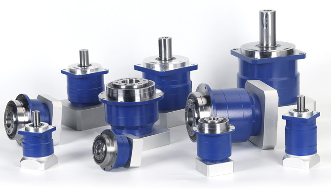

伺服精密行星减速机在原动机和工作机或执行机构之间起匹配转速和传递转矩的作用,减速机是一种相对精密的机械,使用它的目的是降低转速,增加转矩。按照传动级数不同可分为单级和多级减速机;按照齿厂轮形状可分为圆柱齿轮减速机、圆锥齿轮减速机和圆锥-圆柱齿引轮减速机;按照传动的布置形式又可分为展开式、分流式和同进轴式减速机。我们在选购的时候应注意些什么呢,行星减速机厂家提供一些专业参考建议:
扭力计算:
对于伺服精密行星减速机的使用寿命来说,扭力的计算非常重要,并且要注意加速度的最大转矩值(TP),是否超过减速机的最大负载扭力。
伺服精密行星减速机型号的选择及其注意事项:
适用功率通常为市面上的的适用功率,减速机的适用性很高,工作系数都能维持在1.2以上,但在选用上也可以以自己的需要来决定:
要点:
A.选用电机的出力轴径不能大于表格上最大使用轴径。
B.若经扭力计算工作,转速可以满足平常运转,但在全额输出时,有不足现象时,我们可以在电机侧之驱动器,做限流控制,或在机械轴上做扭力保护,这是很必要的。
以上就是行星减速机厂家提供的专业建议。希望大家能读懂此篇,在伺服精密行星减速机上面少走弯路,有讲得不好的地方也请多多指教,有兴趣的伙伴可以咨询东莞市吉创自动化设备有限公司。
