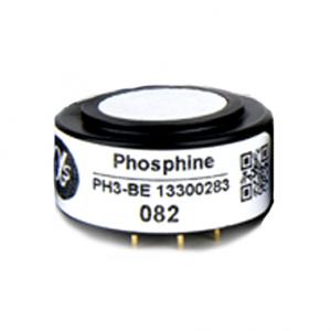

大量程PH3气体传感器PH3-BE:
  1. 电化学原理
  2. 7系大小
  3. 量程为0~2000ppm
  4. 线性输出
  5. 可以抗H2、NH3、CO2的干扰

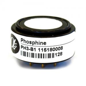

英国alphasense磷化氢传感器(PH3传感器)
PH3气体传感器PH3-B1:
  1. 电化学原理
  2. 7系大小
  3. 量程为0~10ppm
  4. 线性输出
  5. 可以抗H2、NH3、CO2的干扰
