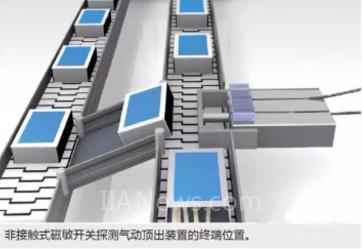

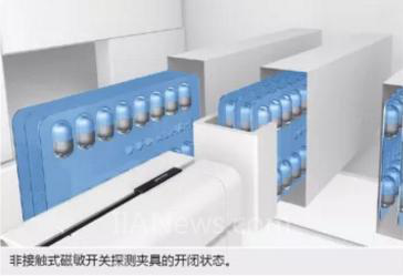

集成在槽内的磁敏开关探测夹具的开闭状态或气动顶出装置的位置。从而确保泡罩包装在纸箱中的准确定位,或剔除包装错误的火柴盒。磁敏开关的特点在于其结构紧凑和安装便捷。

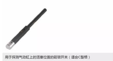

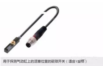

场传感器探测永磁体的磁场强度。它还能穿透非磁性的外壁 (例如铝制气缸) 工作。如果超出阈值 (磁场强度),传感器会发出动作信号。得益于微型化的电子装置,您可以将这种传感器直接安装在C型槽 (3.8mm) 内。还能为您提供适用于其他槽型的结构型式,例如T型槽,以及其他固定方式。
