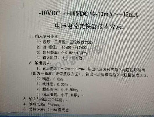

求助该性能转换模块!

这还真挺麻烦!这个做系统设计的咋想的呢?设计者首先要考虑采用普通通用元、器件,就上述要求的元件,完全可以改变系统设计使用0-10V----0-20mA的元件。
