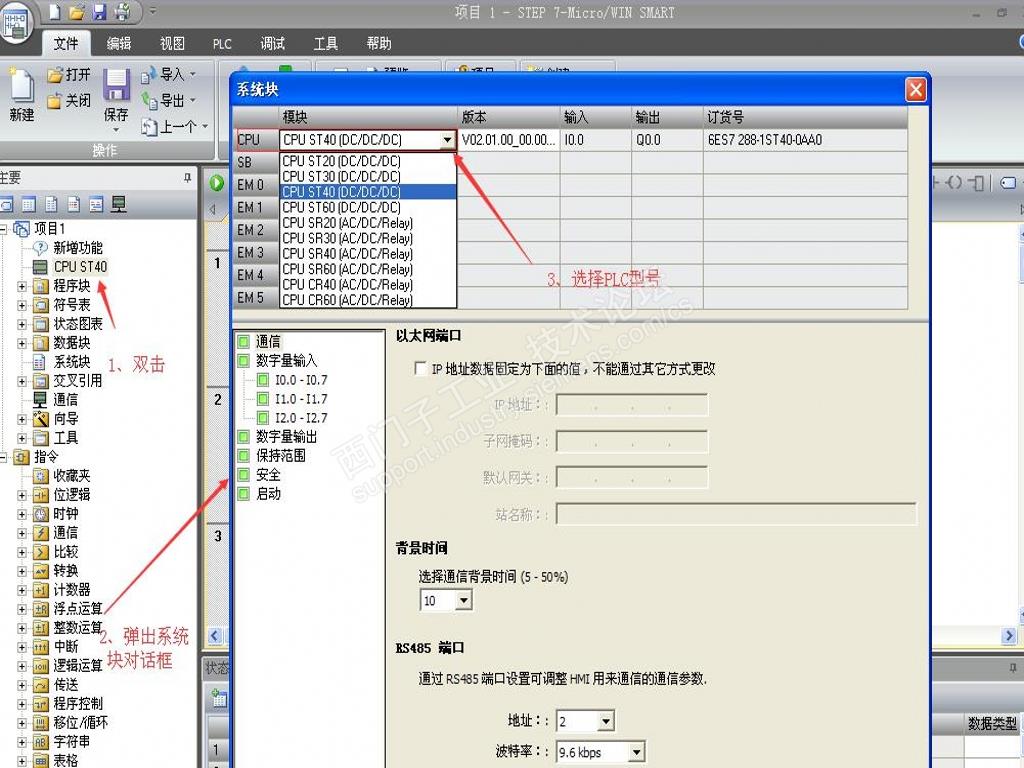

1、进入编程软件
2、首先需要选好PLC型号
3、接下来编程插入指令:
