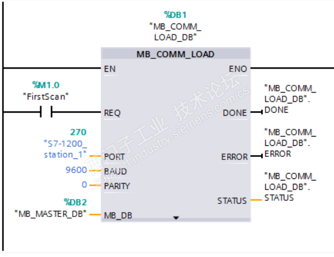

5. Modbus_Comm_Load的MD_DB参数
   看到的视频和例程上都说在插入Modbus_Master或Modbus_Slave指令后,Modbus_Comm_Load的MD_DB参数直接选择生成的背景数据块就行,但我的为什么是红色?
   偶然发现背景数据块下有一个名叫MB_DB的数据,选中这个后编译通过。
6. Modbus_Slave 8280故障
   编译通过,将程序下载到PLC,还没有接485的线,却发现Modbus_Salve的Error位0和1交替闪,Error为1时Status为8280。
   网上搜索,很快找到了答案。MODBUS(RTU)里的MODBUS 指令需要CPU V4.1 串口模块V2.1支持,需要将Modbus_Comm_Load背景数据块的static变量MODE改成4(默认是0 232接口)。参考如下:
https://www.ad.siemens.com.cn/service/answer/solution.aspx?Q_ID=149492&cid=1072
将Mode改成4后从站功能正常。

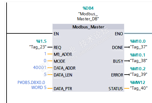

8. 读命令被当成写命令
   写了三条Modbus_Master指令,Mode分别为0、1、2,没有轮训,因为都是实际输入点触发的。
   其中出问题的是Mode为0的那一条,也就是读命令。
   明明是读命令,可是通过串口调试助手看,为什么发出来的确实写指令呢?
  应该是:    01 03 00 00 00 05 CRC
  实际却是: 01 10 00 00 00 05 08 00 00 00 00 00 00 00 00 00 00 CRC
  把DATA_ADDR改成30001,触发后并不发送数据。
  把DATA_ADDR改成00001,
  应该是:    01 01 00 00 00 05 CRC
  实际却是:01 0F 00 00 00 05 00 00 CRC
  这不对啊,把读命令当成写命令了。反复看帮助文档,确定没有写错。偶然发现Mode前面的“0”颜色发黄,试着改了一下,颜色变成蓝色了,然后编译下载测试,正常了,正常了,正常了,重要的事说三遍。这个说出来可能都没有人信,但却让我给遇上了,西门子是不是出来解释一下。
