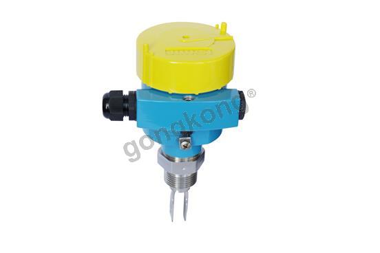

 PNP输出方式在行业内也简称为P型,P表示信号端为正电压输出,内部开关连接于信号端的正极。计为音叉液位开关采用集成了PNP输出回路的智能电源开关,可以稳定控制PNP的输出电流电压值。功能模块图如下:
  使用了这种集成模块的PNP智能IC,可以有效抑制PNP由于负载变化时带来的电源电压跌落陷波现象。而目前市面上大多数厂家的音叉液位开关采用的是用分立器件搭建的输出驱动电路,如果在滤波上无法自适应负载变化率的话,则会造成开关时电压波形不稳,影响信号的可靠准确传输。对比波形图如下:
  由以上波形对比图可知,音叉液位开关采用了集成PNP智能电源IC的模块电路,在开关打开和关断时,造成的输出电压陷波和振铃现象明显比采用分立器件搭建的PNP输出电路要稳定得多。
