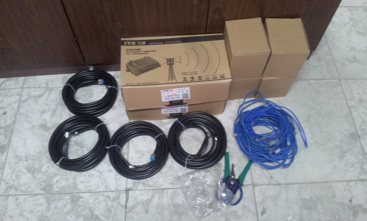

这就是快速公司刚送来的设备
先来一张全家福吧,2个无线AP,4个吸顶天线,4根8米馈线,还有之前做工程剩下的网线和半包水晶头。工具就1把网线钳,1把剪刀(挖天花孔用)。手机不给力拍得不是很清晰,大家将就看吧,做完工程赚到钱再换一台800万像素。
无线AP和吸顶天线出来露露脸,相信大家都很面熟了。
哦,差点忘了,还有一台重要工具,这就是我们网络人员不能少的笔记本,这台笔记本看起来还很新吧,但配置很低的,跟我血战沙场几年了。

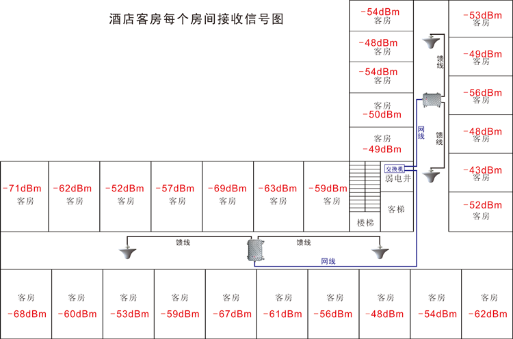

       做工程最怕就是工程款难收和工程拖时间,有时候看做工程赚钱,其实细算下,除去人工和售后费用,都是赚些辛苦钱,做工程爬上爬下,楼上楼下跑,全身臭汗,做一天工程下来到了晚上八点收工吃个饭又到十点,拖着疲倦的身体回到家就十一点钟,唉,做工程,真是又爱又恨。好了,收拾心情回归正题,因为酒店准备就要开业了,时间比较紧,所以在工地有很多图片都没拍,现在我把工程图简单画出来,希望大家多多给点意见。
在客房数据测试中。
来个数据测试大图,我把无线信号扫描软件(WirelessMon)载图放大让大家看看。
拿着一台笔记本到每个房间去测试信号,脚都走到软了,最后每个房间测试接收信号图。
虽然做得很辛苦,但总算完满结束,而且信号做得很好,酒店方也很满意。
