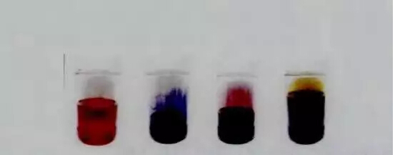

  随着双螺杆空压机油装机使用,淡黄或接近无色透明的油品颜色逐步变深,开始呈现不同的色泽改变:黄色、深红色、蓝色、紫色、深褐色,甚至酱黑色,如图1所示。
  通常人们会认为如黄色、深褐色等常见的色泽改变更倾向于正常,而深红色、蓝色、紫色等不常见的色泽改变则被归于异常。显然,这缺乏必要的科学依据,判断油品色泽改变是否正常应首先了解变色的原因。
  某些空压机油的非正常变色往往伴有其他特征,如变乳白或灰白、不透明,同事粘度降低,表示油品含水量过高,乳化严重;或者变黑的同时伴有大量的金属磨屑,发出焦糊的味道等(图2)。
