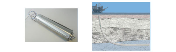

一、特种电机及高温电机
我们专注于极端苛刻要求的电机开发,掌握在高温,高压力以及在流体媒质里等恶劣环境下工作的电机技术。
应用实例
石油测井爬行电机: 整个电机在高温高压的油里工作
* 油温最高200°C
* 井下深度达5000米
* 工作时电机的内腔充满200°C的压力硅油
*  BLDC电机
* 转速达9900转/分钟
* 电机功率>1KW
*电机效率高达97%

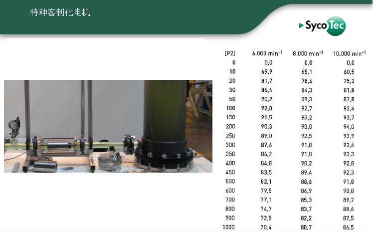

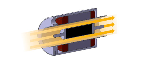

二、流体媒质电机
根据客户的要求,我们可以将电机的气隙做得相对较大,定子的内径加工得远大于转子的外径,这个较大的间隙可以被充分利用,例如可以用来轴向传输流体媒质,同时保障电机效率可高达97%。
流体媒质电机的具体应用领域
* 传输具有具有爆炸性的气体,粉尘,粘性较大的材料,液体如水或者油,容易变质的物体如食品饮料等。
* 泵(轴向媒质传送,定量泵等)
* 传送具有腐蚀性的流体,如盐水,化学试剂等。
* 传输颗粒物质
* 消毒系统的泵
* 涡轮发电系统
* 流量测量
* 通风设备,医疗设备等
流体媒质电机实例
用于完全密封系统里轴向从电机中心传送化学物质
