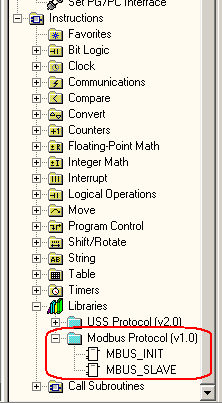

2.2 编程基本步骤:
检查Micro/WIN的软件版本,应当是STEP 7-Micro/WIN V3.2以上版本。
检查Micro/WIN的指令树中是否存在Modbus RTU从站指令库(图1),库中应当包括MBUS_INIT和MBUS_SLAVE两个子程序。如果没有,须安装Micro/WIN32 V3.2的Instruction Library(指令库)软件包;
图1. 指令树中的库指令

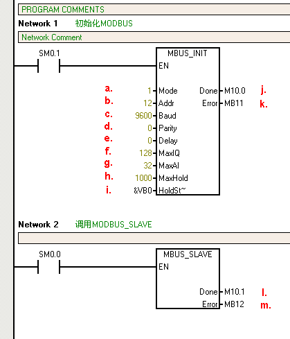

编程时使用SM0.1调用子程序MBUS_INIT进行初始化,使用SM0.0调用MBUS_SLAVE,并指定相应参数。关于参数的详细说明,可在子程序的局部变量表中找到;
图2. 调用Modbus RTU通信指令库
图中参数意义如下:
  • 模式选择:启动/停止Modbus,1=启动;0=停止
  • 从站地址:Modbus从站地址,取值1~247
  • 波特率:可选1200,2400,4800,9600,19200,38400,57600,115200
  • 奇偶校验:0=无校验;1=奇校验;2=偶校验
  • 延时:附加字符间延时,缺省值为0
  • 最大I/Q位:参与通信的最大I/O点数,S7-200的I/O映像区为128/128,缺省值为128
  • 最大AI字数:参与通信的最大AI通道数,可为16或32
  • 最大保持寄存器区:参与通信的V存储区字(VW)
  • 保持寄存器区起始地址:以&VBx指定(间接寻址方式)
  • 初始化完成标志:成功初始化后置1
  • 初始化错误代码
  • Modbus执行:通信中时置1,无 Modbus 通信活动时为 0。
  • 错误代码:0=无错误

注意:由子程序参数HoldStart和MaxHold指定的保持寄存器区,是在S7-200 CPU的V数据存储区中分配,此数据区不能和库指令数据区有任何重叠,否则在运行时会产生错误,不能正常通信。注意Modbus 中的保持寄存器区按"字"寻址,即MaxHold规定的是VW而不是VB的个数。
在图2的例子中,规定了 Modbus 保持寄存器区从 VB0 开始(HoldStart = VB0),并且保持寄存器为1000个字(MaxHold=1000),因保持寄存器以字(两个字节)为单位,实际上这个通信缓冲区占用了VB0~VB1999共2000个字节。因此分配库指令保留数据区时至少要从VB2000开始。当然保持区不一定要从VB0开始。
注意:你选用的CPU的V存储区大小!CPU型号不同V数据存储区大小不同。应根据需要选择Modbus保持寄存器区域的大小。
