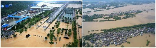

自6月30日以来,南方地区持续的强降雨已造成广东、云南、湖北、安徽等11个省份数千万人受灾。据悉,这是继98年之后南方地区所遭遇最严重的洪涝灾害。
(图片源自微博

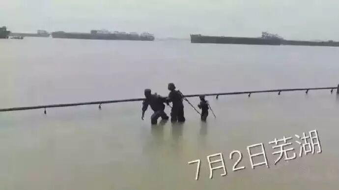

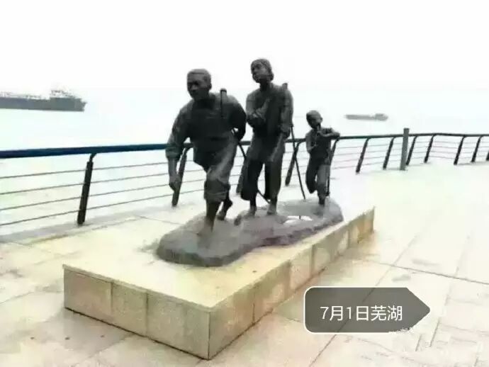

这是安徽芜湖滨江公园的一组雕塑,分别是7月1日,2日,3日,4日的照片,来感受一下芜湖长江水位:
(图片源自微博)
