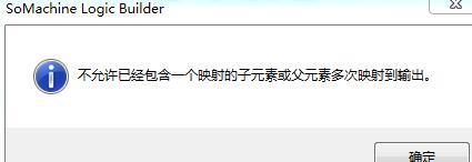

 请高手看看为什么编译不了,是那里的错误

不能编译吗 ?我看着变量声明那里为什么有2个Q0-1的声明呢?

 我删除了一条,还是不能编译

显示什么错误呢,你截图看看哇!

看不到哇,你把那个窗口拖走

这不显示:0个错误,0个警告吗?

 点击编译选项时就出现上面警告窗口。
映射输出Q0.0地址时,显示应该怎样映射,谢谢
