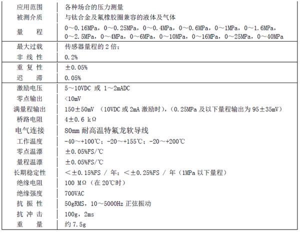

P系列镁钛蓝宝石传感器(低压型)性能指标:

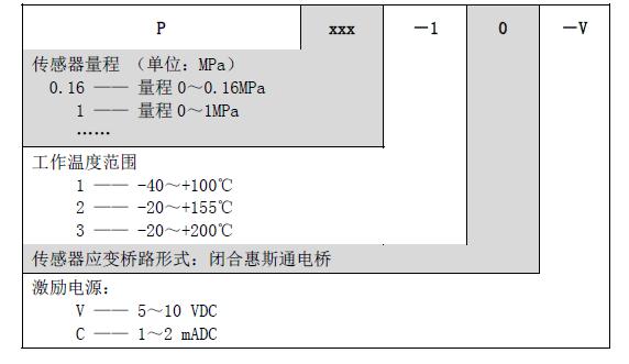

P系列镁钛蓝宝石传感器(低压型)型号命名:

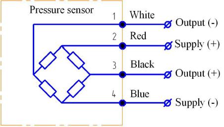

接线图:
