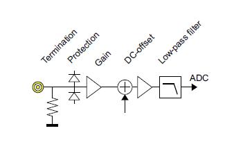

DC耦合:
本处的DC耦合模拟前端集成了过压保护和DC-offset软件程控功能,还有一个噪声抑制抗混叠滤波器。在脉冲信号系统中,利用高电压探测器驱动输入的超压保护功能是极为关键的,降低了意外放电等对高速数据采集卡造成的损坏。DC耦合模拟前端建议使用在线性度低于300MHz(近似界限)处。

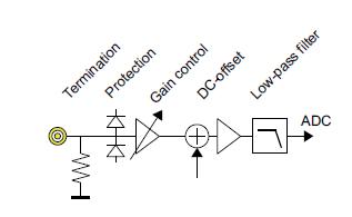

可变增益选项:
例如高速数据采集卡ADQ14DC版本,可配置为软件控制可变增益,图中的DC-offset是依据输入信号实时调整变化的。

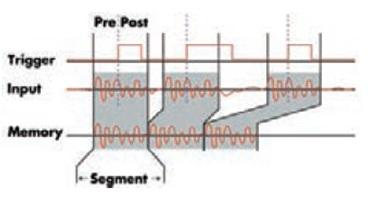

2,充分利用高速数据采集卡的不同采集模式,能够实现对高速数据采集卡软硬件资源的充分利用,达到想要的采集效果。
例如,触发的数据流模式(triggered streaming)适合最大化的利用数据传输到主机的速度,多段记录模式(multi record mode)适合大量数据的实时采集,如下图。

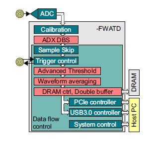

b,时域设置固件
这个固件用于同步重复事件的时域分析,对噪声应用了高级非线性辨别阈值算法,同时具备对重复时间的实时累计的波形平均功能,提升了信号的SNR。波形平均功能可实现最多1M采样点的应用计算。DBS算法模块用于获得稳定的时间基线。

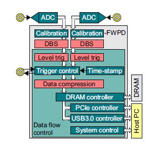

c,脉冲数据采集固件
这个固件非常适合采集随机事件,每通道设置独立的触发,触发电压为用户定义值或自适应的滤波数据。记录长度是依据随机事件长度动态变化的。零点抑制的数据压缩方法节省硬盘空间。
FIFO模式下,在数据传到主机前,DRAM的2 Gbyte空间用为采集事件的板上buffer。

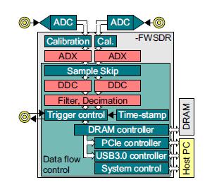

d,软件无线电固件
本固件应用了软件无线电功能,包括数字下变频(DDC)和抽取模块,数据抽取后适于以数据流的模式传到主机。
