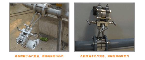

看测量的是气体、液体还是蒸汽呢。气体取压口最好在管道上部;液体取压口在侧面一下但不要在正下方,沉积颗粒会堵着取压口的;蒸汽的话取压口在管道侧面;
2.孔板方向不要弄错了,标“+”的为正向,“-”为负向,“+”是迎着流体过来的方向。
3.正负取压口引出的导压管在任何情况下都要保持平行;
4.孔板一般都要配合差压变送器用的,导压管与差压变送器连接时要注意正负压不要装反,“H”为正,“L”为负;
5.测气体的话差压装置建议放在管道上方,液体的话放在管道下部,测蒸汽嘛如果有配冷凝罐的话,应当保持冷凝罐在同一水平面高度上。
6.忘记直管段要求了,孔板应当有张计算书的,你找一下,上边有计算出安装孔板时要求的前后直管段长度,最好按照那个来,如果找不着了,可以按照前20D后10D来装(D是指孔板的口径)
