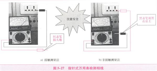

指针式万用表分辨火线和零线
(1)接触测量法
将万用表转换开关置于交流250V或500V挡,第一支表笔接电源的一端,第二支表笔接大地(比如水管、暖气片等上面或潮湿的地面)。如果接地良好,当万用表读数为220V左右时,第一支表笔接的是电源的火线,如图5-27(a)所示。如果指针不动,说明第一支表笔接的是电源的零线。即使第二支表笔接地电阻大,当第一表笔接火线时,指针也会有明显的偏转。
(2)非接触测量法
将万用表转换开关置于交流250V或500V挡,第一支表笔接电源的任一端,将第二支表笔悬空放置在桌子上,用手握住第二支表笔的绝缘杆部分(注意手不要接触导电部分)。如果第一支表笔接的是火线,则表头指针一般可偏转2~10格,如图5-27 (b)所示。万用表的灵敏度越高,偏转越明显。如果第一表笔接的零线,表头指针不会偏转。
【重要提醒】
此方法适用于任何型号的万用表。这种方法不会对人体造成危险。因为指针万用表的内阻20K /V,如果用于测量220V电压,指针表的内阻为20K ×220V=4400 ,比较安全。
(3)用指针式万用表分辨火线和零线的注意事项
分辨市电的火线和零线最好是用试电笔,这是一种快捷、安全的方法。
用指针式万用表分辨火线和零线一定要注意安全。具体来说,表笔线的绝缘应良好,操作者的手及身体的任何部位均不能直接与表笔的金属部分相接触,以免发生触电危险。

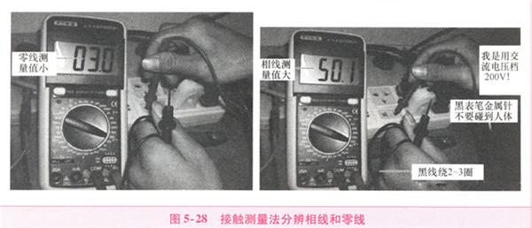

数字式万用表分辨火线和零线
大家知道,数字万用表的交流电压挡的灵敏度很高,即使感应到微弱的电压信号,也能从液晶屏上显示出来,使用数字万用表的ACV挡,用感应法寻找交流市电的火线,具有直观、迅速、准确和安全的特点。
(1)接触测量法
将数字万用表拨至交流20V挡(或交流2V挡),取下黑表笔,将黑表笔插入V/Ω插孔,一手握住红表笔的绝缘杆,用表笔尖依次碰触两个插孔,显示值较大的为火线,如图5-28所示。
(2)非接触测量法
有时,需要从户外照明线中寻找火线;这时候可不需要剥去电线的绝缘皮,利用红表笔依次碰触两根导线的绝缘外皮,其中读数较大的就是火线;由于是感应电压,故量程选择交流2V最好。

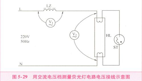

用交流电压挡测量线路电压
我们在检修照明线路及用电器时,通过测量线路的电压值,可帮助我们分析故障原因,例如供电电压过高或过低引起的故障。
如图5-29所示为测量日光灯电路电压的接线示意图。
