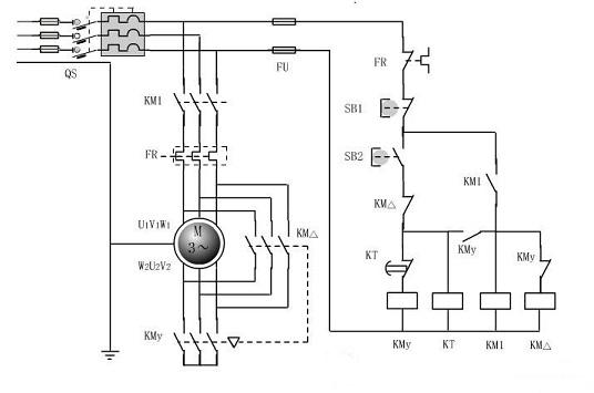

看看此图是否为最简洁星三角降压启动电路图 点击:1104 | 回复:4

这个图的优点是:
1)启动时,是KM1接通启动电流的,KMY先闭合不接通电机启动电流,所以KMY是一个小接触器;
2)运行时,只有KM1、KM△工作,KMY、KT都不工作;
欢迎大家一起来讨论

KMY与KMΔ必须加互锁。

请问kmy可以是小接触器不是很明白  假如说80km电动机封星接触器多大合适
