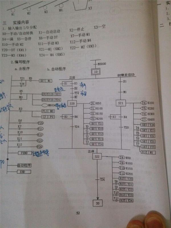

   各位师傅请教下下面这个顺序功能图怎么写基本指令!
   左边的主程序我是这样写的:
LD Y21
OR Y24
AND X5
SET M1
LD X5
OR M0
ZRST S20 S22
ZRST Y20 Y24
OUT M8034
LD X0
PLS M0
CJ P0
LD X6
OUT Y20
LD X7
OUT Y21
LD X10
OUT Y22
LD X11
OUT Y23
LD X12
OUT Y24
FEND
P0
自动程序
END
现在右边的程序我不知道怎么编!有哪位师傅能花点时间回复我一下啊!谢谢!

  右边和左边一样呀,先写好 S20 的 输出然后 再写 S21  的输出, 两个关系是并列关系的说

  今天我把整个程序写了一边指令!师傅们看看问题都有哪些!
主程序
1 LD Y21
2 OR Y24
3 AND X5
4 SET M1
5 LD X5
6 OR M0
7 ZRST S20 S22
8 ZRST Y20 Y24
9 OUT M8013
10 LD X0
11 PLS M0
12 CJ P0
13 LD X6
14 OUT Y20
15 LD X7
16 OUT Y21
17 LD X10
18 OUT Y22
19 LD X11
20 OUT Y23
21 LD X12
22 OUT Y24
23 FEND
24 P0
25 自动程序

自动程序
1 LD M8000
2 SET S0
3 LD X3
4 OR X1
5 ANI X4
6 ANI Y24
7 ANI M1
8 SET S0
9 OUT T0 K50
10 OUT T1 K100
11 OUT T2 K150
12 OUT T2 K200
13 SET Y21
14 LD T0
15 SET Y20
16 LD T1
17 SET Y22
18 LD T2
19 SET Y23
20 LD T3
21 SET Y24
22 STL S20
23 LD X4
24 OR X2
25 AND Y24
26 SET S22
27 LD X1
28 AND M1
29 SET S21
30 OUT T4 K100
31 OUT T5 K200
32 OUT T6 K300
33 OUT T7 K400
34 SET Y24
35 LD T4

36 SET Y23
37 LD T5
38 SET Y22
39  LD T6
40 SET Y21
41 LD T7
42 SET Y20
43 RST M1
44 SET S22
45  OUT T8 K50
46 OUT T9 K100
47 OUT T10 K150
48  OUT T11 K200
49 RST Y20
50 LD T8
51 RST Y21
52 LD T9
53 RST Y22
54 LD T10
55 RST Y23
56 LD T11
57 RST Y24
58 STL S22
59 LDI Y24
60 STL S0
61 END
