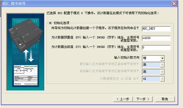

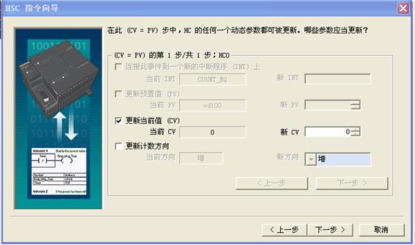

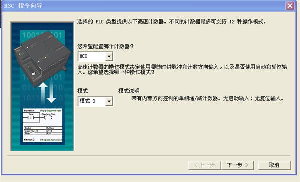

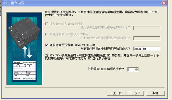

请教大师们,我第一次用S7 200 224XP做高速计数器测长,用外部编码器取A脉冲信号,计数到内部预置数数时中断输出报警,同时复位高速计数器当前值,重新计数。我用向导指令HC0 模式0,增计数,PV=CV时内部复位当前值。编码器A信号线接I0.1  那么中断时硬件输出点是什么?请教高手们指点一下,谢谢!
