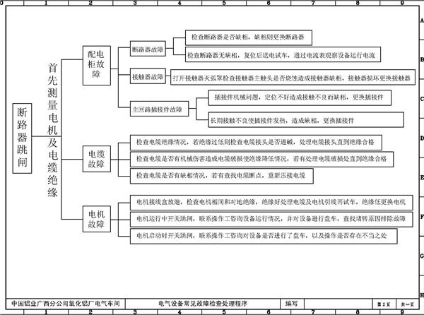

电动机运行中断路器跳闸该检查的项目,见下图:
