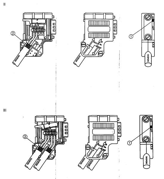

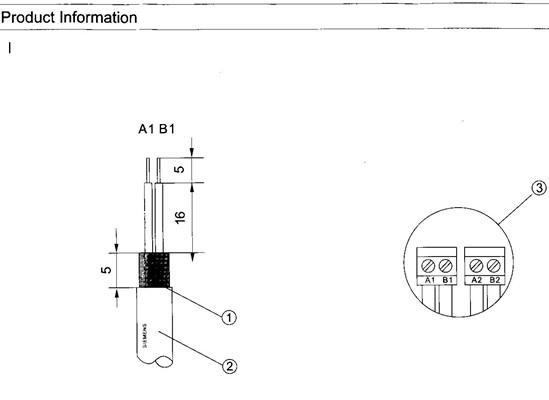

图一:
①电缆的屏蔽层②电缆保护层③总线接线端子,PCB上的标识用于连接总线电缆剥去电缆的绝缘层。将绿色和红色的线插入端子(A1、B1或A2、B2,建议A=红色,B=绿色)。将电缆压紧到线槽中。将绿色和红色的芯线在端子上拧紧。
图二:
总线连接的第一个和最后一个节点上profibus,电缆必须始终连接在左侧(见连接器标记A1,B1)。
①PROFIBUS上的第一个和最后一个节点的拨码开关设置为:“on”(终端电阻器接通)。
②电缆屏蔽层必须完好接触在裸露的金属导上。
图三:
对于其它所有节点上的PROFIBUS总线连接,进线电缆应该始终连接在左边(A1,B1),出线电缆应始终连接右边(A2,B2)。
①PROFIBUS上的其他所有节点上的拨码开关设置为:“off”(终端电阻断开)。
②电缆屏蔽层必须完好接触在裸露的金属导。
