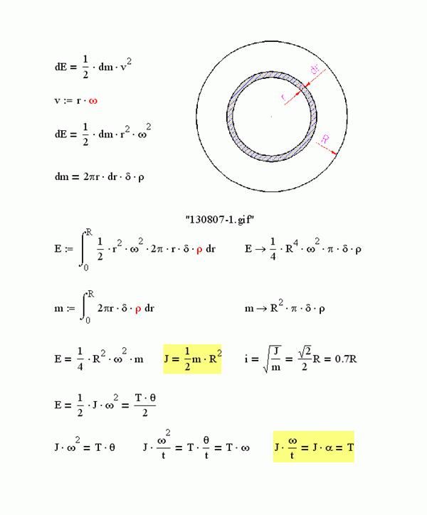

“转动惯量”不过是转子动能表达式中的一个 “缩写” 而已。
平移物体动能:E = 0.5*m*v^2
转动物体动能:E = 0.5*J*ω^2
为了追求与平移物体动能的表达式相一致,就凑出了一个中间量,即转动惯量 J。这么凑:把转子动能的表达式除以0.5ω^2,结果就是 J。
在步进电机选型中,要做“惯量匹配”。其实转动惯量只影响转子加减速的时间,平稳运转时这个概念是无用的。
