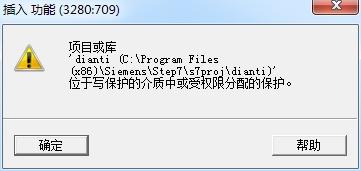

s7-300位于写保护是怎么回事 点击:436 | 回复:4

可能是项目程序所在的文件夹被设置了只读属性

1, 可能是 程序设备只读状态
2,可能PLC 运行于保护状态
3,可是你所打开的块是S7 软件中保护块

对: 千山独步--王者之师 可能是项目程序所在的文件夹被设置了只读属性 内容的回复!
解决了,用管理员权限运行软件就好了

对: 阿水--王者之师 1, 可能是 程序设备只读状态2,可能PLC 运行于保... 内容的回复!
是我没用管理员权限运行程序,才出现的
