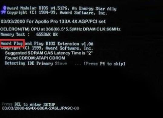

 因为不同的主板报警不一样下面为大家介绍2种常见的主板报警
 (Award BIOS )
  1短:系统正常启动。表明机器没有任何问题。
  2短:常规错误,请进入CMOS Setup,重新设置不正确的选项。
  1长1短:内存或主板出错。换一条内存试试,若还是不行,只好更换主板。
  1长2短:显示器或显示卡错误。
  1长3短:键盘控制器错误。检查主板。
  1长9短:主板Flash RAM或EPROM错误,BIOS损坏。换块Flash RAM试试。
  不断地响(长声):内存条未插紧或损坏。重插内存条,或更换内存
 (AMI BIOS )
  1短:内存刷新失败。更换内存条。
  2短:内存ECC较验错误。在CMOS Setup中将内存关于ECC校验的选项设为Disabled就可以解决,不过最根本的解决办法还是更换一条内存。
  3短:系统基本内存检查失败。换内存。
  4短:系统时钟出错。
  5短:CPU出现错误。
  6短:键盘控制器错误。
  7短:系统实模式错误,不能切换到保护模式。
  8短:显示内存错误。显示内存有问题,更换显卡试试。
  9短:BIOS芯片检验和错误。
  1长3短:内存错误。内存损坏,更换即可。
  1长8短:显示测试错误。显示器数据线没插好或显示卡没插牢。
