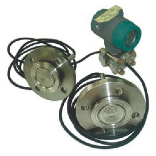

隔膜密封式差压变送器和隔膜密封式压力变送器的区别
隔膜密封式差压变送器和隔膜密封式压力变送器的区别主要在于前者是差压式,测量两个压力之间的压差,测量出来的是两个检测点的压力差,也叫远传差压变送器或双法兰远传压力变送器;后者是压力式,只接一个压力口,另一个压力口通大气,测量压力测量出来的是某一处的压力值,也叫远传压力变送器或单法兰压力变送器。
隔膜密封系统变送器是由膜片密封系统,毛细管及填充液,压力或差压变送器组合而成,适用于因任何原因需要把变送器与工艺处理过程进行隔离的场合,在工程设计中经常选用该类变送器,在石化行业多用于腐蚀性、黏稠性、易结晶介质的液位、界面或流量测量。
