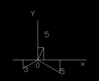

此乃纯电阻负载,大家看这么计算的可有问题?

我觉得算错了。三相矢量和计算,IA=5,IB=5,IC=3,那么计算X轴=5*cos30-3*cos30;Y轴=5-3*sin30-5*sin30;然后S=(X的平方+Y的平方)再开方,等于2A。
