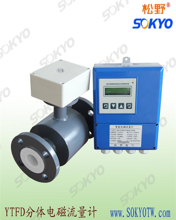

分体式电磁流量计正确检修步骤
  分体式电磁流量计主要用于测量封闭管道中的导电液体和浆液中的体积流量,包括酸、碱、盐等强腐蚀性的液体。关于流量计的检修应该遵循一定的顺序,这样才能避免走入维修的误区,造成不必要的延误和损失。
  分体式电磁流量计所测量的介质如容易在电极和测量管内壁粘附或结垢时,需定期清洗测量管内壁和电极,注意不要使衬里、电极受损。那什么样的检测步骤才是最佳的方法,对分体式电磁流量计的维修到底有什么好处,这都是我们作为使用分体式电磁流量计的仪表工应该考虑的。分体式电磁流量计发生故障时,我们建议大家可以参照下列顺序逐一查找、分析原因、排除故障。
1、测量管内介质是否满管,衬里和电极上是否结垢;所有的电缆连接是否可靠;
2、管系中介质是否泄漏,上下游阀门是否有影响,安装位置是否适宜;
3、周围环境是否对流量计产生干扰;转换器是否发生故障。
4、接地要求是否满足;励磁线圈是否短路或断路,其对地是否绝缘;
  关于分体式电磁流量计复检的期限,建议每两年检修一次,如果对精度要求较高的用户,应每年送检。
