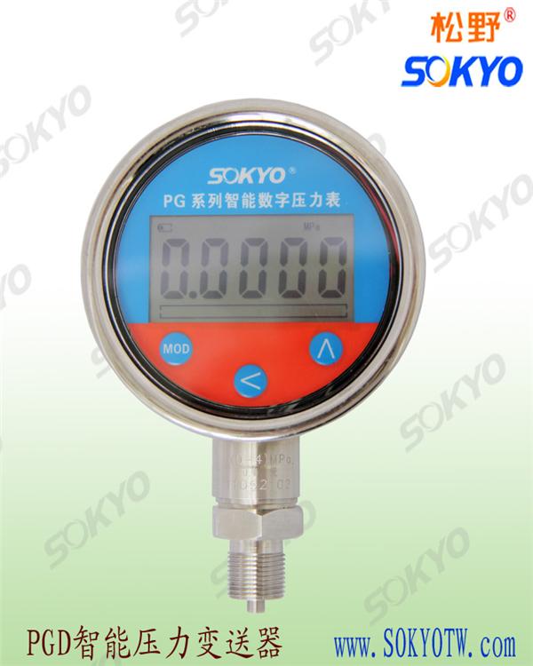

智能压力变送器操作说明?
通讯参数设置
1、输入密码
     在测量状态下、按MOD 键、屏显示  “ -CD-”
     按 MOD 键确认后、屏显示、“ 0000 ”、个位数字闪烁
     按增加键 5 次、屏显“0005”
     再按左移键(数据左移)、屏显0005、十位数字闪烁、
     按增加键 8 次、屏显“0085”
     再按左移键(数据左移)、屏显0085、百位数字闪烁、
     按增加键 4次、屏显“0485”、
     选择密码 485、按 MOD 键后进入通讯参数设置
2、通讯地址选择
     屏显示“ addr ”、这是通讯地址的设置参数、
     按 MOD 键显示“ 001 ”
    (上次设置值、这是 001、也可能是 1~255之间的任意值)
     通过左移键和增加键来设置通讯地址数(范围是 1~255)
     设置好后按 MOD 键显示下一个参数“bps”。
3、通讯波特率选择
     屏显示“ bps ”、这是通讯波特率的设置参数、
     按 MOD 键显示“ 1200 ”
    (上次设置值、这里是 9600、也可能是  2400、4800)
     通过左移键和增加键来设置  波特率、调整好后按 MOD 键
     设置好的参数写入 EEPROM、系统回到测量模式
