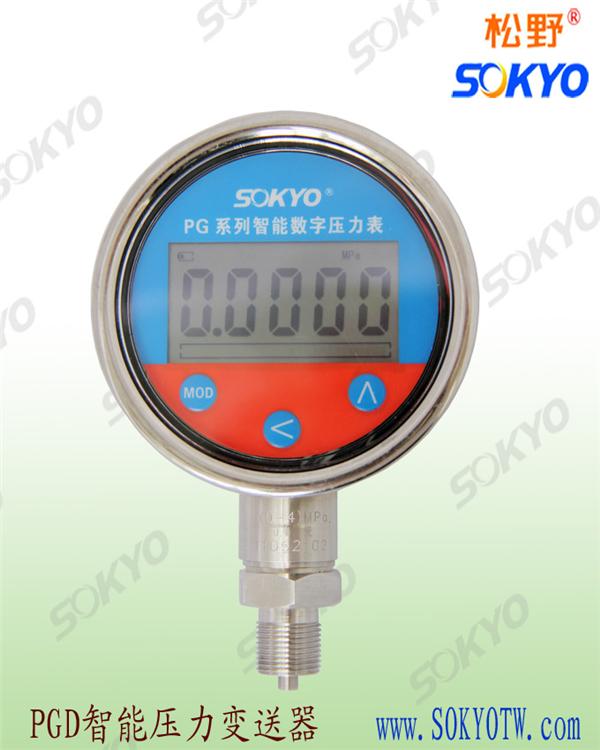

PGD圆盘型智能压力变送器技术参数:
测量范围:0 ~ 200MPa
常用量程:0.25MPa、
0.5 MPa、
0.6 MPa、
1.0 MPa
1.6 MPa、
2 MPa、
2.5 MPa、
4 MPa、
6 MPa、
10 MPa、
16 MPa、
25 MPa、
32 MPa ~ 60MPa
信号输出:DC 4~20 mA、R S 485通讯、
         DC 4~20 mA + @ HART 、USB无线发射
温度漂移:零点温漂:±0.01 %FS /℃
满量程温漂:±0.02 %FS/℃
准 确 度:±0.5% F S、高精度可达  ±0.25% F S
重 复 性:±0.15% FS
回      差:±0.15%FS
电源电压:DC 24V、  电源电压范围:DC 12V~36V
本质安全型防爆产品必须由安全栅供电
过载能力:产品量程的 150%、即额定压力量程的 1.5 倍
负载能力:电流型 ≤ 600Ω、电压型≥ 100kΩ
环境温度:非防爆型-20℃ ~ 70 ℃、
防爆型  -20℃~  40 ℃
相对湿度:5 %~ 95% RH(25℃时)
大气压力:86 kPa ~106 kPa
绝缘阻抗:≥50 MΩ
绝缘强度:信号端子对外壳DC/ AC 500V
防护等级:I P 6 5
防爆标志:本质安全型的防爆型式:Ex iaⅡC T6 Ga
         隔离防爆型的防爆型式:Ex dⅡB T4 Gb
本安参数:Ui = 28V DC 、Ii = 93 mA
         Ci = 44 nF、Li= 0mH、Pi=0.65W
