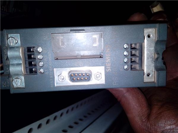

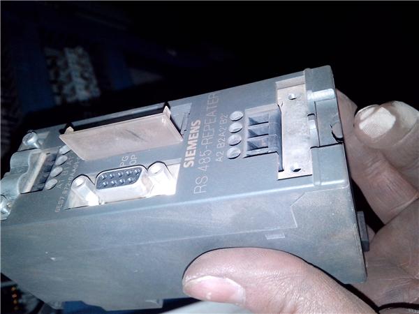

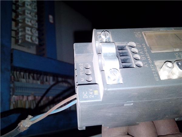

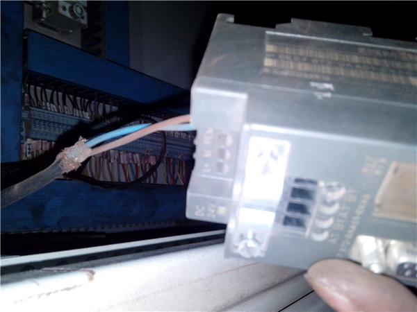

求高人指点,这东西怎么用!
   去过西门子网站看过,不是很明白,PG/PO是什么意思

可以连接个人电脑或者PLC。

这是一个通信模块,也就是讯号中转站。

这是一个西门子的中继器,当网络中的硬件设备超过 32 个,或者波特率对应的网络通讯距
离已经超出规定范围时,就应该使用 Profibus RS485 中继器来拓展网络连接。
