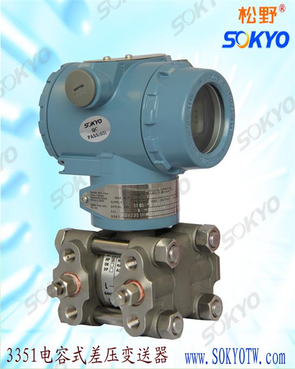

在通风系统中要用到电容式压力变送器来测量,通风系统中微小差压的测量、或微小负压特别是在气密性检测方面、泄露慢、前后差压小。
SY3351DR电容式差压变送器功能说明:
常用量程:SY3351DR1E、即 0 ~60 Pa~ 300 Pa
         量程  0 ~ 100 Pa、200 Pa、300Pa、还可测正负压
         ±100Pa:  -100 ~0 ~100 Pa、  ±200Pa、 ±300Pa
         SY3351DR2E、即 0 ~250 Pa~ 1000 Pa
         量程  0 ~400Pa、500 Pa、600Pa、800Pa、1000Pa
        ±400Pa、±500Pa、±600Pa、±800Pa、±1000Pa
量程说明:量程任意选择、不超出大量程即可、即正负迁移
         如 DR 2E、可以 -1000Pa ~ 200Pa、  即 -1kPa ≤P≤1kPa
输出信号:标准的两线制 DC 4-20 m A   输出
         当选择智能型时、为 输出 DC 4-20 m A  +  @ HART 通讯
         智能型产品已经带现场显示、 三按键操作、
         软件组态无需另外的手操、直接任意设置、简单方便
产品结构:超小型外形结构、属1151改进型、安装完全兼容1151、
         结构材料、只有22、 316 L 不锈钢法兰接头和隔离膜片
应用行业:广泛应用于通风系统中 微小差压的测量、或微小负压
