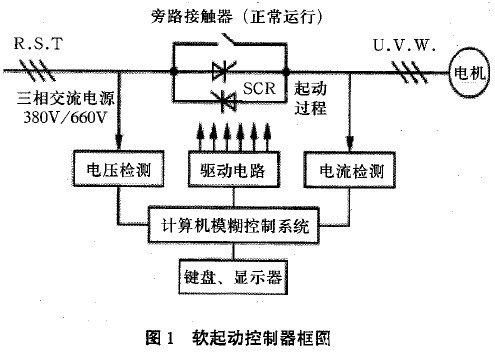

  软起动器是一种集软起动、软停车、轻载节能和多功能保护于一体的电机控制装置。它不仅实现在整个起动过程中无冲击而平滑的起动电流,而且可根据电动机负载的特性来调节起动过程中的参数,如限流值、起动时间等。此外,它还具有对电机的保护功能,这就从根本上解决了传统的降压起动设备的诸多弊端。
  软启动器采用三相反并联晶闸管作为调压器,将其接入电源和电动机定子之间。这种电路如三相全控桥式整流电路,主电路图见图1。
  使用软启动器起动电动机时,晶闸管的输出电压逐渐增加,电动机逐渐加速,直到晶闸管全导通,电动机工作在额定电压的机械特性上,实现平滑启动,降低启动电流,避免启动过流跳闸。待电机达到额定转速时,启动过程结束,软启动器自动用旁路接触器取代已完成任务的晶闸管,为电动机正常运转提供额定电压,以降低晶闸管的热损耗,延长软启动器的使用寿命,提高其工作效率,又使电网避免了谐波污染。软启动器同时还提供软停车功能,软停车与软启动过程相反,电压逐渐降低,转速逐渐下降到零,避免了自由停车引起的转矩冲击。

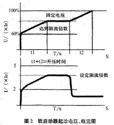

  2005年4月鲁厂对1号、2号水泵房9台水泵的控制系统进行了改造,将系统由以前的继电器控制改成可编程控制器控制。水泵电机改造前为直接起动,现用ABB公司的PST软起动器起动。通过对软启动器各项参数的设置使电机获得较好的起动性能。升压时间:3s,起始电压:60%,限流倍数:4Ie。
  电机起动时,起动电压60%Ue,当起动电流达到4倍额定电流时,输出电压保持稳定,直到电流下降到限制值以下,升压过程才会继续,保证了起动电流始终小于4倍额定电流,见图2。

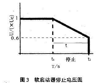

  水泵停转时,水锤作用造成系统噪声大,振动大,常出现逆止阀断裂、水泵使用寿命过短甚至管路破裂等故障,在供水系统中最难解决的问题就是水泵停机时水锤造成的危害,软起动器优良的软停功能正好从根本上解决这一难题。通过对软启动器各项参数的设置使水泵获得较好的制动性能。降压时间:t2一t1=3 s,结束电压:60%Ue。
