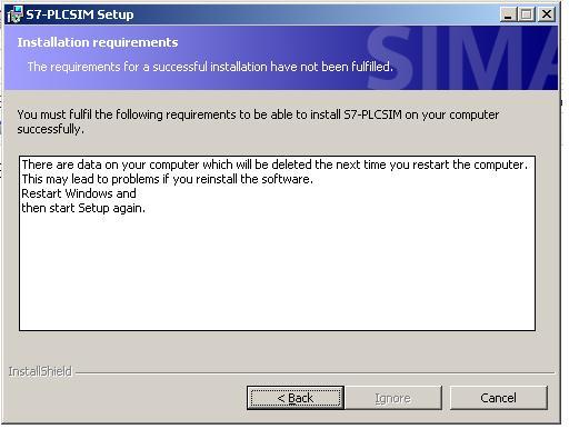

我在安装西门子plcsim v5.4时,安装不上,网上的各种办法也都试过了,设置成英文环境,更改安装程序的路径。。。都不管用!只是重复出现如下画面:
请各位大侠多多指教!

论坛上很多人受西门子软件安装需重新启动机器,然而启动机器后又提示重新启动机器,然而反复重新启动仍然出现这样的提示,导致软件不能安装。现在给出解决方案:
在注册表内“HKEY_LOCAL_MACHINE\System\CurrentControlSet\Control\Session Manager\ ”中删除注册表值
“PendingFileRenameOperations”
不要重新启动,继续安装软件。
现在可以安装更多程序而无需重启计算机了。

但是安装以后,会不会还是要出现别的bug?

这个问题并不单存在于西门子产品,在德国倍福软件(TwinCat),AB的软件上也会存在该问题,区别仅仅是倍福在其软件的帮助文档中说明了这一点,而不像西门子通过其官网的全球技术支持来描述这一问题。,当然你可以一边骂西门子一边用西门子的软件,那是购买软件的用户的权利。
不清楚你所指的其他Bug是什么?如果你确实发现了其他的Bug的话,你可以向西门子汇报你发现的Bug,西门子会感谢用户的支持并在下一次补丁升级中修复这些Bug。
很多时候用户口中的Bug并不是真正的Bug,而是操作不当而已,所以一些Bug也不必在意。

找到了,暂时没问题了,谢谢!
