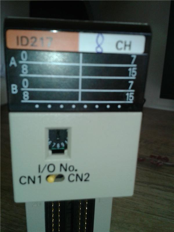

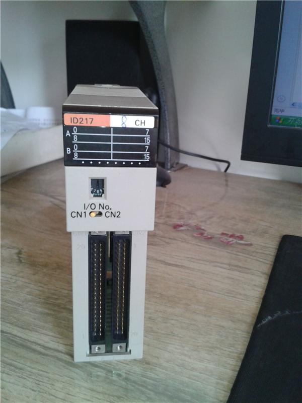

关于欧姆龙id模块的问题 点击:109 | 回复:3

开关和旋钮是什么意思

只知道开关显示转换,接入64点,显示只有32点。

开关是转换指示灯显示的,
旋钮是设定站号的
