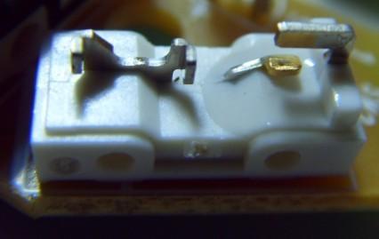

不得不佩服人是非常聪明的,大家先看看这个是什么地方用的什么元件。
友情提示:我们电工几乎天天接触。

没人猜,答案在此揭晓:http://bbs.gongkong.com/d/201311/532220_1.shtml

拆开的微动开关而已!!!!!!!!

鼠标里的小玩意 小物什

这属于自问自答吗?我也修过一个,当时咋点也不管用了,拆开后一看,触点黑了,用细砂纸打磨后,装好,OK,非常好用。当鼠标不灵时大家都试试吧。
