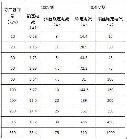

电工口诀(三)已知变压器容量,速算其一、二次保护熔断体(俗称保险丝)的电流值
口诀:配变高压熔断体,容量电压相比求。
    配变低压熔断体,容量乘9除以5

电工口诀(二十三)-----根据变压器额定容量和额定电压选配一、二次熔断器的熔体电流值
配变两侧熔体流,根据容量简单求,
容量单位千伏安,电压单位用千伏。
高压容量除电压,低压乘以一点八,
得出电流单位安,再靠等级减或加。
举例:三相电力变压器额定容量为315KVA,高压端的额定电压为6KV,低压端的额定电压为400V;
高压侧熔体的额定电流为(315÷6)A=52.5A;低压侧熔体的额定电流为(315×1.8)A=567A
注:选择熔断器的规格,应根据计算值与熔体电流规的差值来决定。
电工口诀(二十四)-----根据变压器额定电流选配一、二次熔断器的熔体电流值
配变两侧熔体流,额定电流数倍求,
高压一侧值较大,不同容量不同数。
容量一百及以下,二至三倍额流数,
一百以上要减少,倍数二至一点五,
高压最小有规定,不能小于三安流,
低压不分容量值,一律等于额定值。
