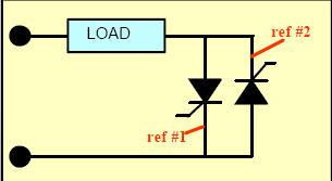

4、使用两个SCR来控制:

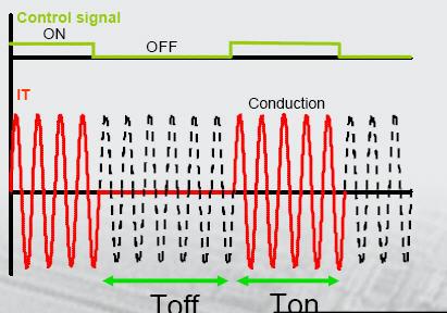

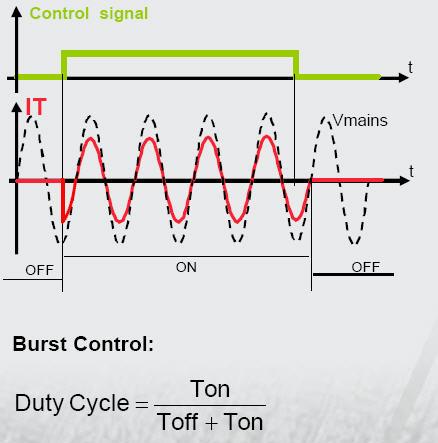

1、On/Off 控制:
对于这样的一个电路,当通过控制信号来开关Triac时,我们可以看到如下的电流波形
通常对于一个典型的阻性的负载使用该控制方法时,可以看到控制信号、电流、相电压的关联。

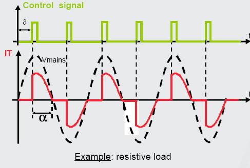

2、相角控制:
   也叫导通角控制,其目的是通过触发可控硅的导通时间来实现对电流的控制,在简单的马达与调光系统中多可以看到这种控制方法
 在典型的阻性负载中,通过控制触发导通角a在0~180之间变化,从而实现控制电流的大小

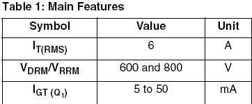

按照上图,我们来了解一下对于一个应用如何来选择一个合适的可控硅。
    当我们打开一份可控硅的数据手册,我们可以看到很多数据和图表,那么哪些参数是我们最应该去关心的呢?
  上图是ST BTA06数据手册提供的主要特性参数表(资料下载地址请到顶楼寻找)。通过这张表我们可以知道如下参数:
IT(RMS)    平均电流。  指的是BAT06完全导通的情况下,流经A1A2的电流平均值可以达到6A。请注意在数据手册之后的表3提到,该值实在正弦波触发,温度在105度或110度下测得。
VDRM/VRRM  关断状态正向可重复峰值电压/关断状态反向可重复峰值电压。这个参数指的值可以认为是可控硅的正反向耐压(不知道这样解释对不对)。请注意这个值与VDSM/VRSM的差异。
TGT(Q1)    触发电流,注意后面的Q1指的是工作在第一象限,这个与可控硅的工作原理是有关系的,后面会再说明;
    通过这些资料我们可以大致了解这个可控硅的工作参数,要使用一个可控硅了解这些参数就足以了,但要想用好一个可控硅,这些参数还远远不够。下面我们就一个完整触发的周期来解释如何用好一个可控硅。

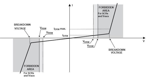

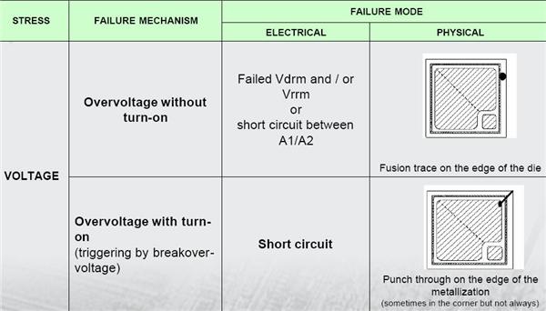

  VDSM/VRSM
    英文全称:Non-repetitive peak off-state voltage.
    英文解释:This is the maximum peak voltage allowed under pulse conditions across the device. It is specified for pulse duration lower or equal to 10ms.This parameter guarantees the ruggedness of the Triac in case of fast line transients exceeding the specified VDRM / VRRM value.
  上图介绍了可控硅在控制过程中会出现的不同电压参数的关系,一共出现了三个电压值(在同一个电压方向上):VDRM、VDSM、Dreakdown Voltage。通常VDSM会比VDRM大100V左右,但是前提条件是这多出100V的电压加在A1A2两端的时间不能超过10mS,超过的结果当然是over!并且是不可逆的过程!阴影部分是绝对禁止越过的!
    有人会问,假设超过了这个电压的极限会出现什么样的后果呢?下图展现的就是可控硅物理晶元在此情况下会出现的结果示意图:

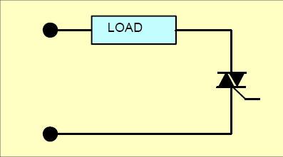

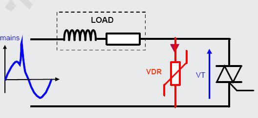

 那么面对不同类型的负载要如何考虑?通常我们可以把驱动简化为下面的示意图:
选择适合的参数的目的是要做到下面的保护:

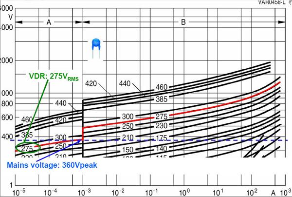

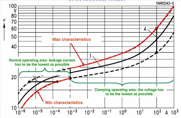

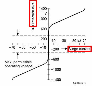

前面的压敏电阻起到电压保护的。通常的VDRM有如下特性:
选择的时候我们参照下表:

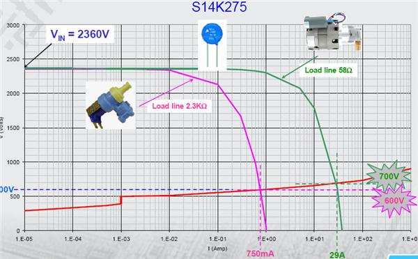

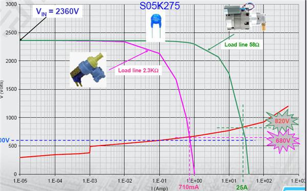

那如何来计算VDR的参数?(此处在NXP的闸流管和双向可控硅应用的十条黄金原则也有提及)
    通常我们选择电压等级275V RMS的压敏电阻用于230V电源,
    VVDR=Vmain x 1.1 = 230Vrms x 1.1 = 360V(min)   (关断状态,最小)
    按照上图,我们找到转折电压(mains Voltage)在360V的曲线(红线)。考虑IEC61000-4-5的标准,2KV的浪涌传入,Vin=Vmains +2kV = 2360V。
    选择好耐压我们还要选择压敏电阻的电流极限。由于存在不同的负载特性,如阻性、感性等,负载的电流曲线并非是线性的,下面的两张图,大家能看出来选择S14K275适合呢还是S05K275适合?  提醒一下S后面的数字05和14代表的是压敏电阻的直径。

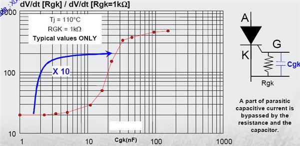

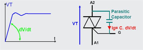

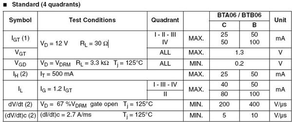

2)、dV/dt
    英文全称:Critical rate of rise of off-state voltage.
    英文解释:This is the maximum value of the slope of the rising voltage that can be applied across a SCR or a Triac in the off-state without risking it turning on spuriously.

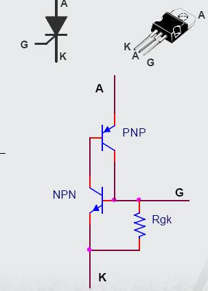

    dV/dt指的是在关断状态下电压的上升斜率,这是防止误触发的一个关键参数!此值超限将可能导致可控硅出现误导通的现象。也许有人会问为什么?由于可控硅的制造工艺决定了A2与G之间会存在寄生电容。我们知道dV/dt的变化在电容的两端会出现等效电流,这个电流就会成为Ig,也就是出现了触发电流。需要注意的是dV/dt导致的结果是误触发,但不会对器件本身造成损伤!对设备本身就需要看可控硅控制的是什么了。
 细心的人可能会发现在BTA06的数据手册上不是有两个dV/dt吗?为何它们不一样?

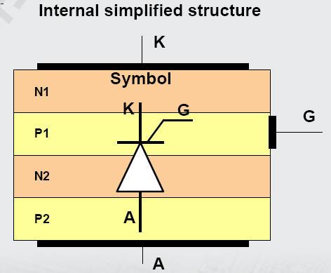

前一个指的是静态下,它的值受温度影响。后一个受Rgk(SCR,单向可控硅,R与K的寄生电阻)影响,由于R与K同时也存在寄生电容Cgk,等效如下图:
双向可控硅也是同样,G与A1之间是绝对禁止加入电容!因为不利对电压噪声的抑致。

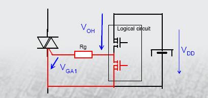

3)、Vgd
    英文全称:Non-triggering gate voltage.
    英文解释:This is the maximum voltage which can be applied to the gate without causing undesired turn-on.This parameter is specified, for the worst case scenario, at the maximum junction temperature.
    为了导通需要的门极电压。
只要满足VGA1 > Vgd即可!

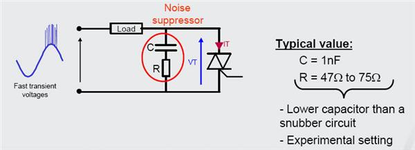

总结:在这一阶段我们最关心两个问题:1、不要过压;二、误触发。压敏电阻可以保护过压,误触发有没有什么好的办法?有的,就是RC滤波电路。
 一不小心,按了提交,晕死了,还没有写完啊,只剩下30min了,算了,先交这个部分吧。有不对的地发,欢迎大家提出,共同进步吗?
    这里有个地方需要提醒:在支持客户的时候遇到客户的RC电路的元件选择遇到的问题。这里R和C只要普通的炭膜电阻和普通的电容!我的一个客户在选择电容的时候竟使用了Y电容?我晕死了,他告诉我电路在做雷击测试的时候经常会出现误动作,我问他的电阻电容用的是多大,他告诉我电阻只用了几个欧姆,我说你的C很大吗?要不然你的充放电时间会很短的,他说调试的结果是C固定,R越小越好,我搞糊涂了,要这样,那RC不加不是更好?后来才知道,原来他的电容用的是Y电容问他为何会考虑用Y电容,说是抄别人的电路上面也是这样用的。虽然都是电容,但特性其实存在很大差异的,要不大家用的地方都不一样呢?

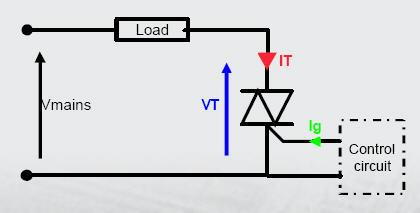

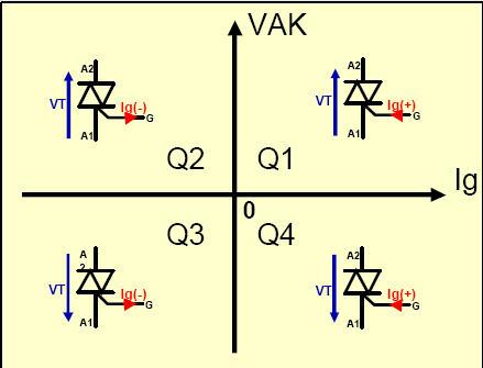

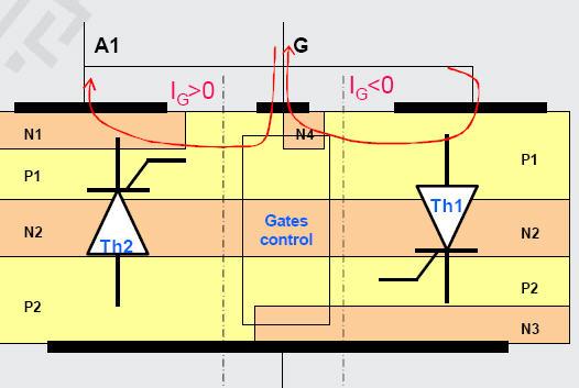

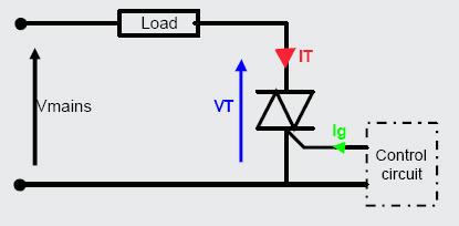

    对于SCR单向结构,我们知道Ig总是为正,即只有流进的电流。
 这是等效电路:

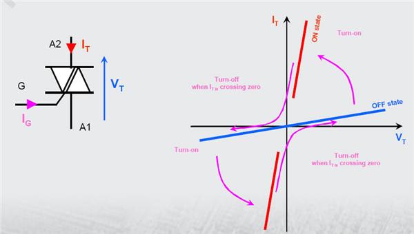

 对于双向可控硅,就有可能存在正负两种电流。

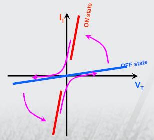

 下图展示了Ig、Vt、It的关系,假定认为箭头方向全部为正方向
 将Vt与It映射到二维坐标上,我们可以知道他们的关系:
请注意上图中紫色箭头的方向,可以理解为一个完成的正弦波形。
    下图展示了Ig与It的关系,同样我们将这种关系映射到二维坐标内:
    我们可以得到在一个正弦波内可控硅可以被触发四次(理论上,并不是所有的双向可控硅都可以四个象限被触发,后面会介绍),按照Ig的方向,我们发现Q1、Q4象限电流为正,Q2、Q3象限电流为负;
    如果选择Q1、Q4象限驱动。我们注意一些可控硅的数据手册,Q4象限的Ig要更大并且与Q2不相同,同时Q4的dI/dt也要更小。
    如果选择Q1、Q4象限驱动。电流方向是流出可控硅的门极。参数中电气特性都基本一致。
    如果选择Q1、Q3象限驱动呢?

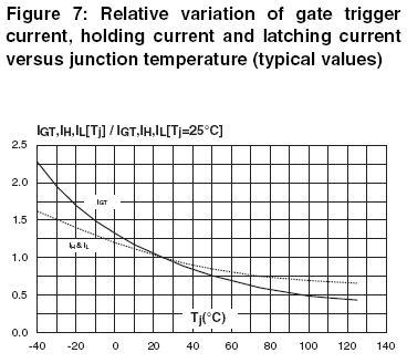

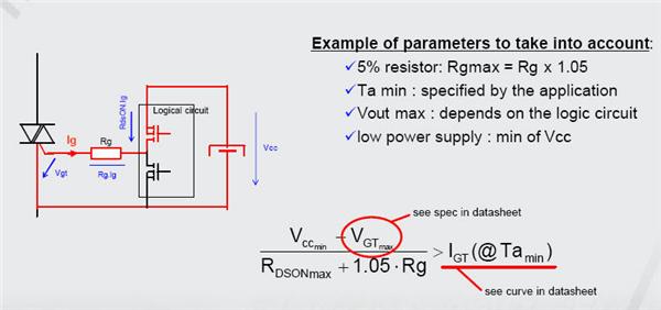

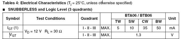

    前面我们已经知道了Igm的意义,那Igt又是什么?Igt指的是导通需要的门极触发电流。知道这个参数的意义有助于我们任何正确选择一个合适的触发电流。
回到BTA06的数据手册,我们可以看到下表:
表中列出了三象限驱动方式下,25度下的Igt和Vgt,不同的后缀的Igt是不相同的。那要如何来选择这个参数?
    首先解释一下这份表中说指的Igt不是最大允许的触发电流,而是要保证“可靠”触发至少需要提供的电流。Vgt指的是在满足“可靠”触发的电流下,门极的最大电压,该值关系到Rg的选择,Rg在介绍Vgd时的示意图中有出现。
    还是回到BTA06的数据手册,我们可以看到表7:
通常触发电流Igt选择25度时max值的1.5倍就可以了。
   Vgt
    英文全称:Triggering gate voltage.
    英文解释:This is the minimum voltage that must be applied between gate and cathode (or gate and electrode A1 for Triac) to trigger the device.
    中文名称:触发门极电压
    Vgt的选择有个公式,参考就可以,没什么特别的。

    这是一个非常重要的参数!它导致的后果不会立刻显现,它会先导致G与A1或A2出现“Punch”,至于A1还是A2是由电流决定,然后Vdrm/Vrrm失效或是A1A2短路。有没有办法抑制?有,就是前面也提到的RC网络。
