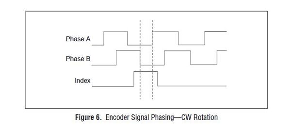

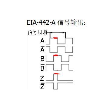

信和增量编码器差分输出+A -A +B -B Z -Z, 信号采集用NI 7344运动控制卡。
(1)这是NI 7344 说明书上对编码器输入信号要求,Z相高电平是在A B同时 低 电平的时候
(2)这是信和编码器输出信号,Z相高电平是在A B同时 高 电平的时候
(3)这样改怎样接线呢?我得想法是
         编码器 -A接板卡的+A,编码器-B接板卡的+B,+Z接板卡的+Z,这样是可以实现Z相高电平是在A B同时 低 电平,但是原理我不清楚,这样可以吗?

這是編碼器不是PLC的開關控制 編碼器看的是訊號的上升沿 非高低準位 你的說明是有問題 建議你問清楚供应商的規格 若還是這樣那就換廠家
