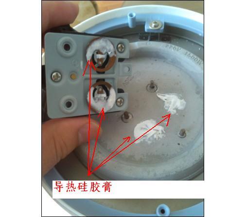

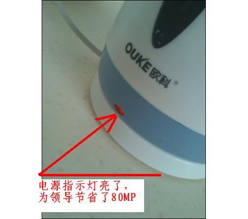

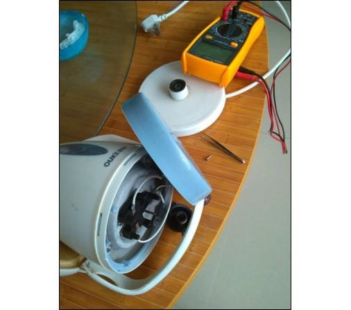

昨天晚上下班还没到家,领导电话通知说,加热设备罢工了。
我问电源指示灯亮不亮?
不亮。
是烧了一半停了?
是的。
领导的话就是圣旨,咋敢抗命,赶紧回去看看,谁让咋是电工呢。
在路上就想了想,问题应该不大,估计是长时间使用,导线与接触片的焊点松动,焊一焊就好了。

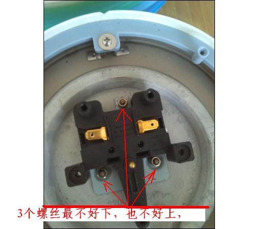

回去一看,愣眼了。
没三角形的工具,螺丝下不了。
以前碰到过九阳的电水壶,也是类似三角的螺帽,他NAINAIDE .

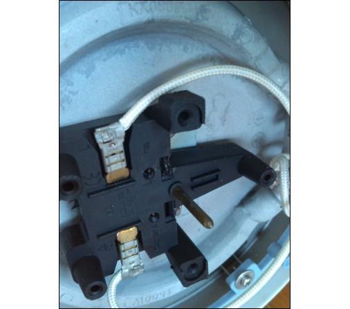

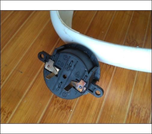

再看看壶底线路吧。说不定问题在壶底。
打开壶底的插接线板,看见一个插孔烧焦了。
看来问题在这里了。

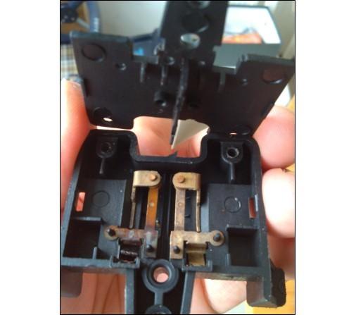

打开插接底座盖子
接触片烧不见了。看来只能换壶底这个配件了,上哪儿找配件呢?
发现问题后,找了好几家维修店
个斑斑地,牌子都挂的是什么全能家电维修,一个配件也没得换的。
今天领导说,搞电工地,一个水壶修不好,还修设备......

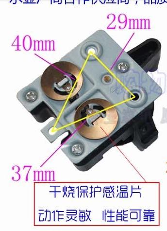

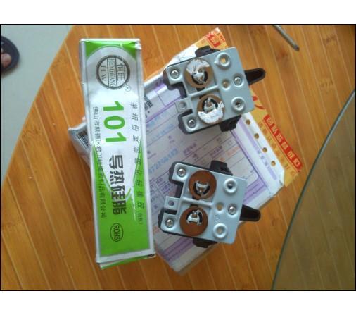

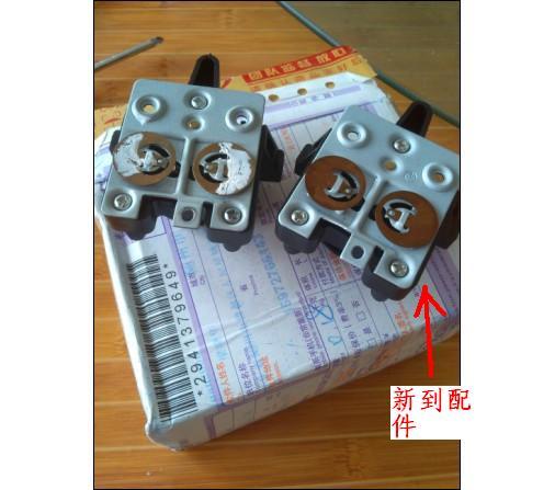

配件已经采购了,在路上,加上一支导热硅胶,25MP。
其实坏了温控器的插接件触片。如果有触片的话,自己也就换了。
手边没得,只能买一个模块,这个模块搞家电维修的肯定熟悉,就是个温控器。

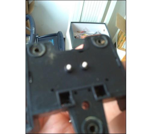

刚拆开的时候,发现两根细小的白色硬塑料棒,没看懂事干什么用的。
后来淘元件,才明白。
如果水壶干烧了,发热管发热导致第一张图中40MM圆形铜片发生形变弯曲,然后通过这两个小塑料棒把触点顶开。
这玩意看似简单,但是第一个想出来的人还是挺聪明的。
(配件到了,再续................)

自己顶一哈,配件已经在路上了。

只要打磨下触点就可以了    再说这个东西不值得你这样修吧??
100快一个   都可以买不锈钢的了

干烧保护感温片,,认识他了。当领导的也不能这么折腾人吧。
