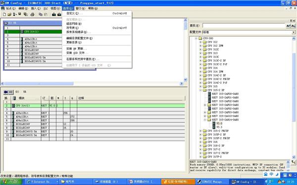

群友问:各位今天在使用300 直接上载站点到PG的时候,显示无法识别CPU类型  V3.3
硬件组态里面的的CPU类型是V3.0  是不是这个有冲突了?
答:是不是没更新硬件?啥CPU类型的。
群友:
软件上的硬件码?我在网上查找了半天也没有找到相关的升级包;315-2DP
答:等,我打开软件看看。打开STEP75.5中文版,检查硬件,真有3.0的。发图解释:
群友:我的也是STEP75.5中文版,打开看,回图过来,真没有。
然后,把我下载的HW更新文件夹打包,发给他,并告诉他在软件里面直接更新硬件的,更新方法如下图:
