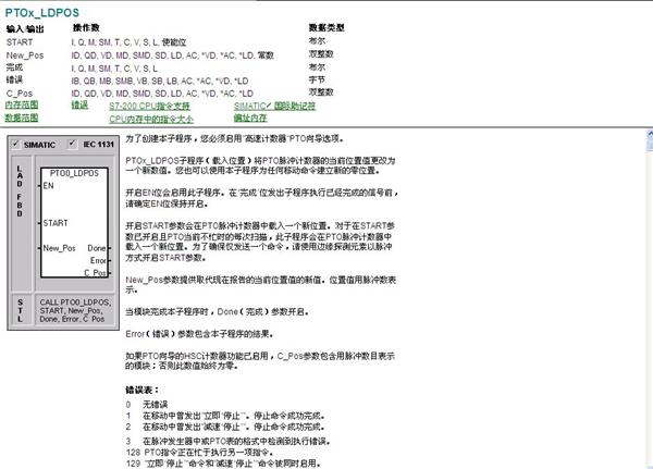

程序指令pto1-ldpos是什么 点击:1081 | 回复:1

程序指令pto1-ldpos是什么

PTOx_LDPOS(载入位置)子程序用于将某当前位置参数载入PTO操作。当用户选取了脉冲计数的高速计数器时,PTO向导会创建此子程序。
