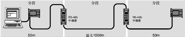

第四,由于S7-200 CPU集成的通信口是非隔离的。因此在一个PPI通信网络中,一个网段的距离不能超过50米。如果通讯距离超出50m,应在通信网络中使用中继器。如下所示:
提示:在上图中,通常扩展一个中继器可延长通信网络50米,但如果扩展一对中继器,并且它们之间没有任何节点,中继器之间的距离可达到1000米。
在网络中使用中继器的具体方法可参考《S7-200可编程控制器系统手册》第7章 网络通信->网络的建立->在网络中使用中继器

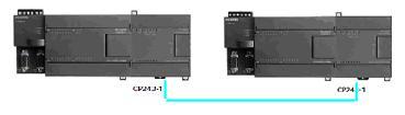

S7-200PLC可以通过智能扩展模块CP243-1连接至工业以太网中。这样,S7-200之间就可以通过以太网进行数据交换,如下图所示:
使用以太网通信需要注意以下几点:
第一,S7-200与S7-200之间采用以太网通信方式必须增加CP243-1以太网通信模块,且一个S7-200CPU只能连接一个CP243-1扩展模块;
第二,CP243-1不是即插即用模块,需先通过Step 7 Micro/Win编程软件对其组态;
第三,CP243-1可同时与最多8个以太网S7控制器通信,即建立8个S7连接。
更多关于CP243-1模块的使用问题可参考文档《S7-200 以太网模块系列 CP243-1》
以太网通信请参考《西门子 S7-200•LOGO!•SITOP 参考》V0.95版(更新版)S7-200 PLC->通信->以太网通信(CP243-1)
