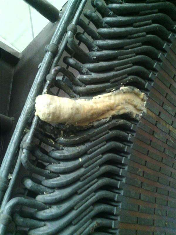

        2500KW的同步电动机,出现了定子接地放炮故障了,大电动机拆装很麻烦,修复过程,其实就是撬开剥开焊接处理绝缘,期间过程照片如下:
王者之师——广州@阿君

定子线圈线和小铜牌差不多了

引用 王者之师-帝国时代 的回复内容: 这是高压电动机吗?
 不可能,看那个绝缘就知道不是高压电机了

引用 乖乖小笨熊 的回复内容: 引用 王者之师-帝国时代 的回复内容: 这是高压电动机...
 10KV电压等级的同步电动机。
 10KV电压等级的,算高压电动机吧。

这么大的电机,带的负载时什么啊

引用 welfare87 的回复内容: 这么大的电机,带的负载时什么啊
 球磨机。

中大功率电机怎么维修收费,里面的电机线圈分成圆心或扁平漆包线2种材质绕线,他们在电机制作工艺上面有那些区别,从性价比和制作工艺方面,请高手指导一下!

这么大功率的电机自己维修?那一股线圈自己绕?整形?绑扎绝缘纸?浸漆?不是专业的不行的吧?不然修好后也是要烧毁的!!
