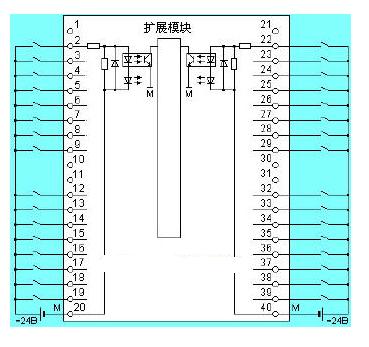

西门子DI模块321-BL00-0AA0的电源怎么接,1和21接24V,20和40接0V对吗,为什么手册上1和21空着呢?本人新手!求解释!谢谢了!

1和21不用接线,24V是接到你的外部接点的公共点上的

按照手册上接线;
1.21不接的,电源-接到20.40.
