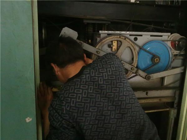

上午修电梯,怀疑厅门节点有问题,只有到轿厢顶上才好处理,所以电梯必须能运行才行,于是到控制柜把门接点短上,不错,手动向下运行了一点,这时队长站在厅门外按轿厢里的按钮,轿厢向下动了,还好速度很慢,要不就危险了。提请坛友们一的要注意安全呀。
为什么还有危险?为什么……

 轿厢已经在厅门下一半了,这时队长站在外面身子在里面,如果速度很快,(什么事都有可能)或者反映慢些,后果可想而知。反正我是吓坏了,想想后怕。后来再里外来回爬我是不敢了,必须停掉电在进出。
