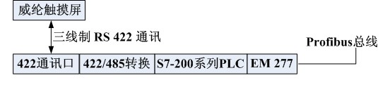

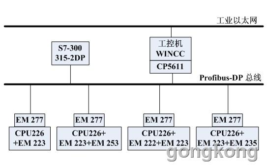

正在写论文,参考别人的论文中网络结构是这样的:

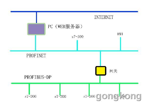

我想搞成这样的行不行

在这有几个问题,第一,PC作为WINCC上位机能不能直接读写S2-200里面的数据,第二,PROFINET和PROFIBUS的网关怎么连接,第三PC能否既做WINCC上位机又做WEB的服务器和INTERNET相连

咱这是这样使用的:
CPU315-2DP(或相应的DP)作为PROFIBUS DP网络主站;通过一个带有SIMATIC STEP 7 编程软件的工业计算机(Industrial Computer进行组态;CPU315-2DP 通过DP通信端口PROFIBUS网络连接到EM277 PROFIBUS-DP模块;CPU315-2DP 通过MPI方式和工业PC内安装的CP5611卡进行通讯。工业计算机(Industrial Computer)安装有WINCC可视化工业软件,用于人机对话操作。
EM 277经过串行I/O总线连接到S7-200 CPU通过EM 277 PROFIBUS-DP扩展模块,可将S7-200 CPU连接到PROFIBUS网络,和S7-200 CPU一起组成现场控制单元。 PROFIBUS网络经过其DP通讯端口,连接到EM 277 PROFIBUS-DP扩展模块。最大到99EM 277站,每一个从站都有唯一站地址,在93.75kbps以下通讯距离可达1200
通过TD400C操作面板可以查看、监视和更改S7-200 CPU内 数据,通过更改S7-200 CPU内的数据进行参数设置和控制。可以独立运行。
上面的方案类似你第一个。
你第二个方案,PROFINET其实就是以太网,然后你的S7200是DP,你的网关必须是DP转以太网的,西门子本身好像没有,不过其他公司有类似产品,看到有16口的。

回复内容:
对:江湖走走--原创军团关于 咱这是这样使用的:CPU315-2DP(或相应的DP站)作为PROFIBUS DP网络主站;通过一个带有SIMATIC STEP 7 编程软件的工业计算机(Industrial Computer)进行组态;CPU315-2DP 通过DP通信端口的PROFIBUS网络连接到EM277 PROFIBUS-DP模块;CPU315-2DP 通过MPI方式和工业PC内安装的CP5611卡进行通讯。工业计算机(Industrial Computer)安装有WINCC可视化工业软件,用于人机对话操作。EM 277经过串行I/O总线连接到S7-200 CPU,通过EM 277 PROFIBUS-DP扩展模块,可将S7-200 CPU连接到PROFIBUS网络,和S7-200 CPU一起组成现场控制单元。 PROFIBUS网络经过其DP通讯端口,连接到EM 277 PROFIBUS-DP扩展模块。最大到99个EM 277站,每一个从站都有唯一站地址,在93.75kbps以下通讯距离可达1200米。通过TD400C操作面板可以查看、监视和更改S7-200 CPU内 数据,通过更改S7-200 CPU内的数据进行参数设置和控制。可以独立运行。上面的方案类似你第一个。你第二个方案,PROFINET其实就是以太网,然后你的S7200是DP,你的网关必须是DP转以太网的,西门子本身好像没有,不过其他公司有类似产品,看到有16口的。  内容的回复:
如果我用S7-300DP外加以太网的模块作为prifibus和以太网之间的交换设备,这样可以吗?
