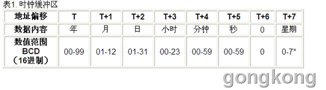

Read_RTC(读时钟)和Set_RTC(设置时钟)指令靠数据缓冲区在用户程序与硬件芯片间交换数据,它们的缓冲区格式相同。
表1. 时钟缓冲区
地址偏移TT+1T+2T+3T+4T+5T+6T+7
数据内容小时分钟0星期
数值范围
BCD
(16进制)
00-9901-1201-3100-2300-5900-5900-7*
* 1 = 星期日,7 = 星期六,0 = 表示禁止计星期
T 就是缓冲区的起始字节地址,可以由用户自由设置(在CPU允许的V存储区范围内)。如果设置T为VB100,那么读取时钟后,“年”的信息就会保存在VB100中,“月”保存在VB101中。
